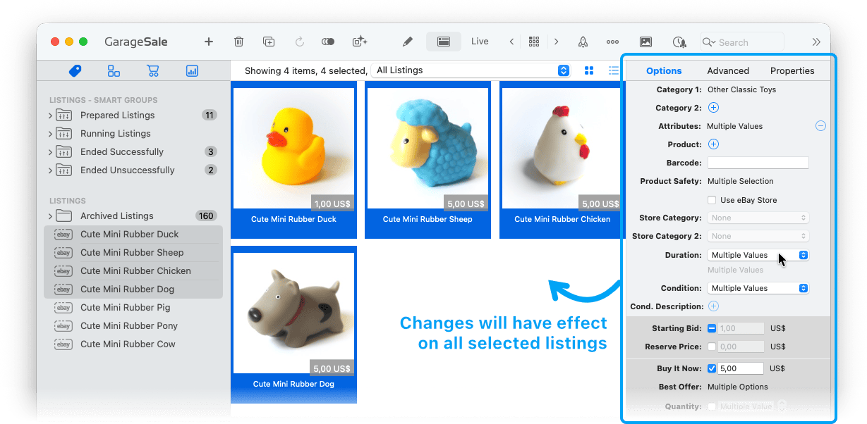

Bearbeitung mehrerer ausgewählter Angebote
In GarageSale können Sie mehrere Objekte auf einmal bearbeiten. Wählen Sie zunächst die gewünschten Objekte in der linken Seitenleiste aus. Wenn Sie jetzt Änderungen z.B. im Inspektor vornehmen, z.B. die Angebotsdauer ändern, werden diese Änderungen auf alle ausgewählten Angebote angewandt.
Gut zu wissen
Bestimmte Einstellungen können nur dann gleichzeitig geändert werden, wenn alle ausgewählten Angebote die gleiche eBay-Site verwenden. Wenn z.B. manche Angebote für eBay USA und andere für ebay Deutschland bestimmt sind, werden Sie diese Angebote u. U. nicht gleichzeitig bearbeiten können. In so einem Fall müssen Sie die Auswahl zuvor auf Angebote der gleichen eBay-Site begrenzen.
